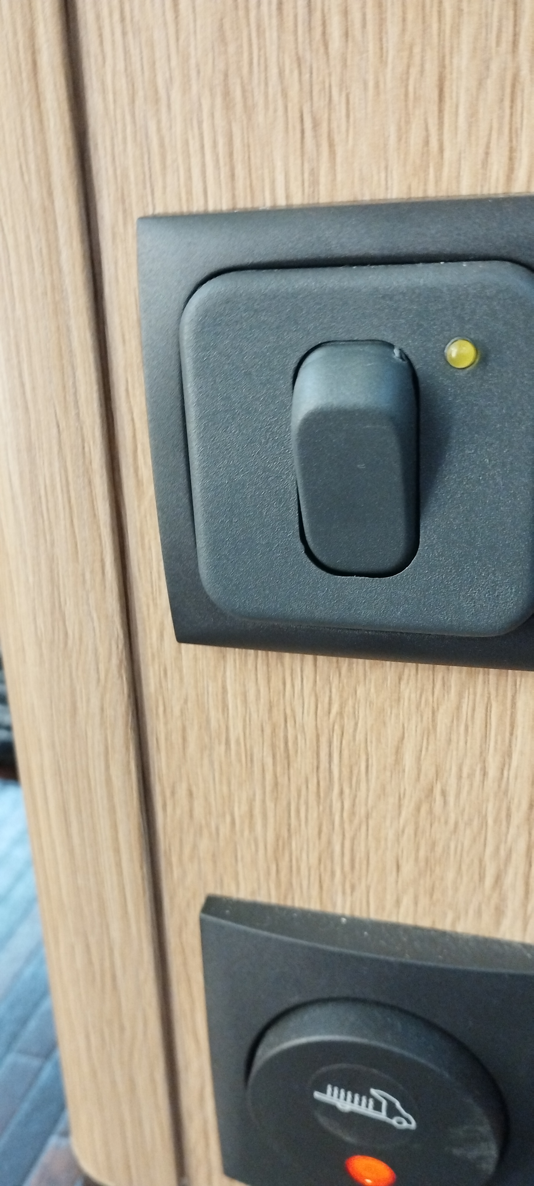

Vad går denna översta knapp till? Den nedre går till golvvärmen men den övre tänder sig bara den lilla lampan vid knappen. Det står inget om den i manualerna som följde med. Tacksam för hjälp? Mvh Verona

    Hej Verona!
    Den knappen är till värmen av Gråvattentanken och beroende av modell så är den översta knappen till belysning under den hissbara sängen. Golvvärmen är en vanlig stickkontakt som sitter i lådan till höger om dörren och den fungerar bara om ni har 230V inkopplat. // Thomas
